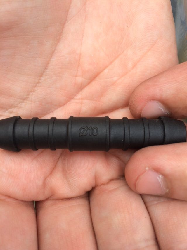

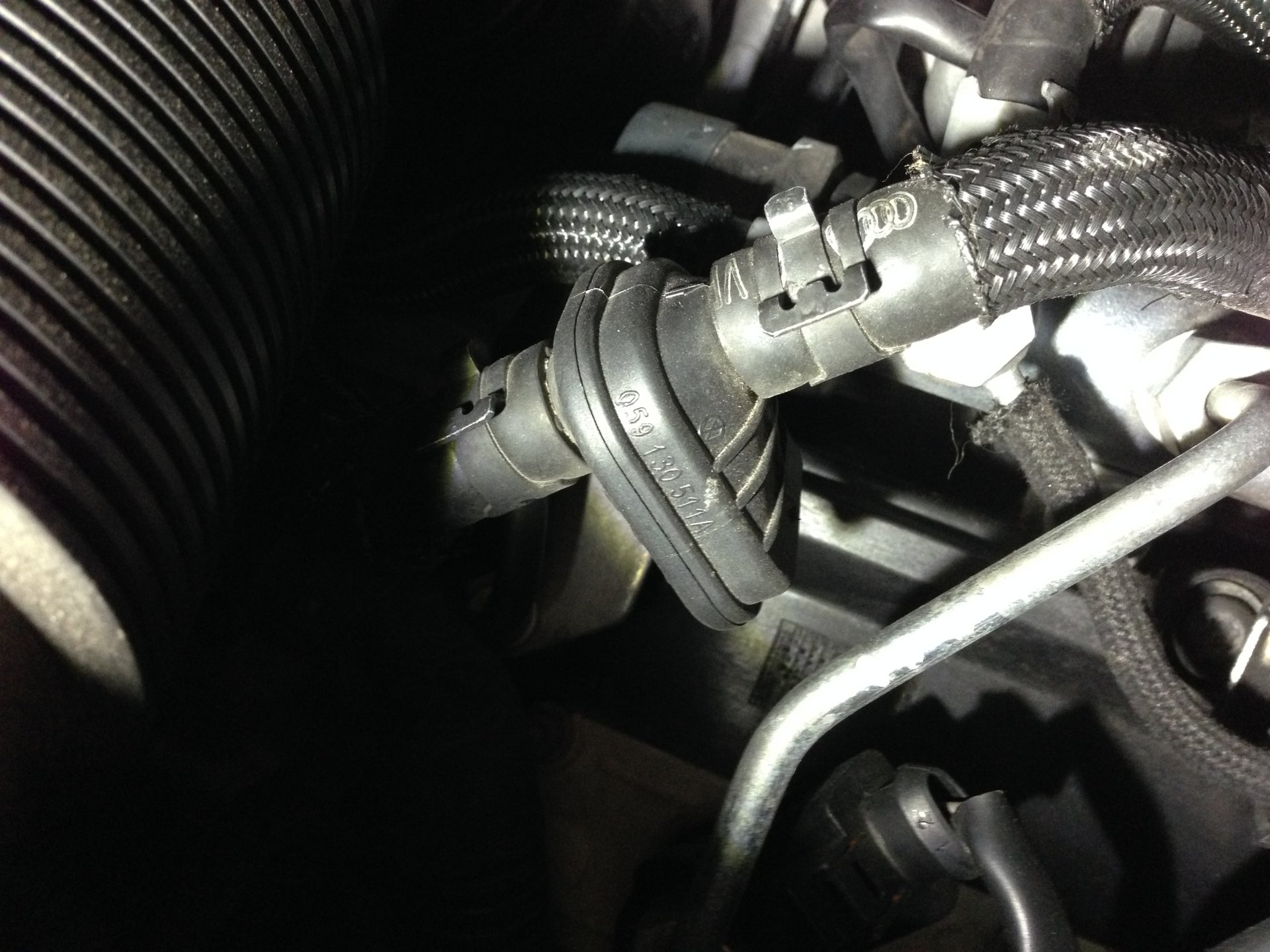

    Есть или нет?Смотрел?Его сразу видно!В том-то и дело что не за что не отвечает...Короче если есть этот фильтр,то объясню,а так долго писать... Она не на всех CASA установлено,а на других вообще нет,когда пошел брак тнвд немцы стали его ставить,но тогда они не знали в чем причина и тупа поставили еще один фильтр до основного фильтра,а там сетка капец какая тонкая,она забывается и подкачиваюший насос не может качать,может даже сгореть,походу и спираль загорается и проблем может быть просто уйма,низкое давление и т.п....А ты шнурком ошибку читал? Нужно его удалить в любом случай,потом когда немци поняли в чем причина,что это Bosh випустил бракованные тнвд,перестали его ставить,там этот фильтр обычно встречается только на CASA в конец 2008 и 2009 года,до и после не ставили... Проверенно лично,я его удалил и машина вздохнула!Это как вариант и проверить делов на 5-10 минут....Если конечно он у тебя есть,повторюсь,этот фильтр установлен не на всех CASA...
    Ах да,нужно купить в строительном рынке штуцер на 10,фото ниже,тот который по больше,справа.... Можно пластмас или железо...Когда увидите где он установлен,поймете что ему там нечего реально делать,ОД его потом снимали,но могли кому-то не снять и т.п,как у меня например...
    Или если найдете,то вот такой,ниже фото...
    Вот он,если стоять у капота,то слевой стороны стоит где 1,2,3 цилиндра,где форсунки,ниже фото,как крышку снимите сразу увидите,если он установлен конечно...Еще раз повторюсь чтоб понимали,этот мини фильтр установлен не на всех CASA,а на других моторах его вообще нету и не было никогда,он там не нужен...

    Тоже такой стоит
    Не стал его удалять, взял промыл, продул,думаю что все таки он несёт нагрузку фильтрации и от эл. подкачивающего насоса.В самом фильтре металическая сетка, как в фильтре акпп.

    Ну если промыли,уже хорошо,а так знайте,на других машинах этого фильтра нет,даже на других CASA,то-есть не на всех каса,почему этот фильтр ставили,я написал выше,он идет до основного фильма,о чем думали ОД не понятно,может они думали что стружку перекачиваюший насос в баке пускает или они поставили его чтоб потом понаблюдать,стружка до тнвд пускает или после,знаю точно,ОД этот фильтр потом начали снимать сами,а на следующие движки и до их не ставили,это о чем-то уже говорит,ну тут одно,не парится и чистить его...Я лично просто удалил,но при этом еще машин 7-8 CASA посмотрел,из 8 машин у одного был этот фильтр и то машина как у меня,2009 модельний год... Я разбирал этот фильтр,она там забита черным каким-то типа песком что ли,сетка там очень маленькая,если не собираетесь удалять,совету купить новый и поставить... Там этот старый целиком не возможно продуть,если вы видели эту сетку,то поймете о чем я,а так там первым улетит подкачиваюшин насос,но перед этим будеть гореть спиралька,точнее не всегда,при нагрузке,потом вред тнвд тоже будет огромный,я это не просто так пишу,был случай с забытым этим фильтром и пока они поняли что эта она выновата,ушерб составил норм, В общем я объяснил что и почему этот фильтр ставили,а решать каждому....

    Согласен по поводу решать или не решать, вопрос ещё, на фильтре с верху стоит направление (стрелочка)движения топлива так у меня она направлена в сторону тнвд это верно?
