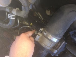

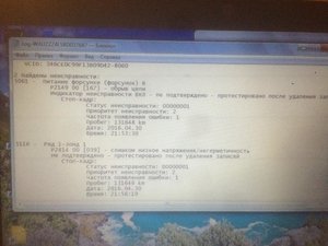

    Моя история. Вчера простояв на Ярославке ацкую пробку, выехал из нее и на радостях втопил. Счастье было коротким, загорелась спираль((( машина не тянет. Заглушил, завел, все потухло и машина нлрмально поехала. В районе 120 снова спираль заморгала. Короче коекак доехал до дачи. Чтение ошибок показало низкое давление в топливной рампе.
    Утром завел, минут 40 молотила на холостых, все ок. Поехали святить кулич, газонул и снова спираль и теперь заглох.(((
    Короче с матом с психом докатили до церкви еще раз 3 глох. Из под капота пошел пар с запахом солялы. Открыл и блин шланг подачи топлива соскочил!!!! Это как вобще, че за диверсия?
    Одел обратно.... От спирали не спасло, но теперь хоть не глохнет.
    Сейчас поехал сновп справоцировать ошибку и теперь показывает на питание форсунки. Что вобще происходит с этой машиной? Фото прилагаю.
    Вася показал это. Как лечить? До дилера далеко(((

    Фото шланга соскакивающего пожалуйста сделайте-пригодится, и нам посмотреть очень интересно.

    Вот в этом месте слетело. Может мне хомутик одеть?
    А что по ошибкам скажете?

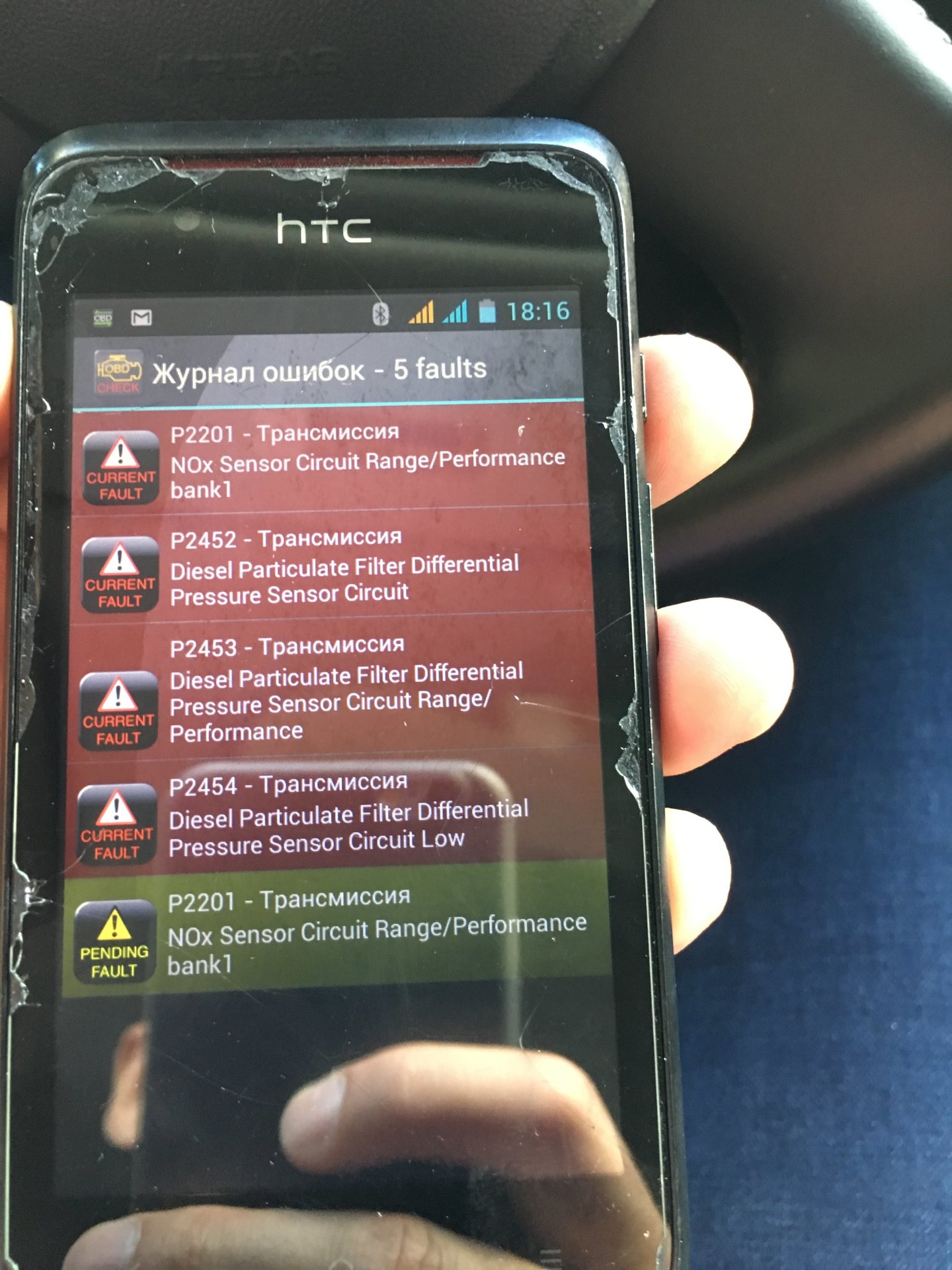

    Ребят помогите пожалуйста... вылезла эта куча ошибок... часто стала гореть(моргать) спиралька и падает мощность сильно... Что это все значит. Дизель 3.0 CASA Американец 2009 (но рестайлинговый) пробег 100.000км
    Спасибо всем кто откликнется!

    Картина Репина "Приплыли" ... Готовься воевать SCR (восстановитель AddBlue). Когда надоесть ковырять новейший блок смартфоном можешь обращаться.

    CASA Американец это гуд,ничего криминального поменяй G450.

    Вообще ничего страшного с учетом повторяющейся ошибки по NOx датчику ...
    Ну и для информации владельцу - буквы мотора ниразу не CASA . В США в 09,10 годах 3.0ТДИ только моторы CATA.

    Ну так я и написал что CASA янки:)можно и не торопится менянть датчик NOx,у ОД есть TPI по обновлению ПО,но лучше его отключить и оставить все остальное DPF и тд.
    Но я ошибку по датчику NOx не вижу.

    p2201...
    Она отсчет скоро начнет до того момента когда заглохнет и не заведется .

    Я бы рыл в сторону G450,все три ошибки гласят замену
    P2452-сбой в электр. цепи
    P2453-не достоверный сигнал
    P2454-замыкание на массу
