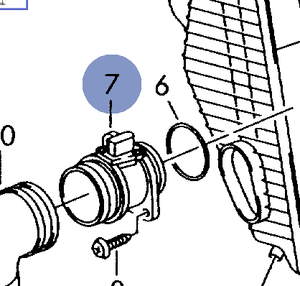

    У меня на дизеле есть как дроссельная заслонка, так и расходомер. Как минимум, эти компоненты участвуют в работе системы регенерации сажевого фильтра
  15. Asket
    Asket ₪₪₪₪₪₪₪₪
    17 мар 2009
    18.430
    Q7 3.0TDI
    вот оно
