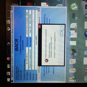

    Помогите победить моргающую спираль
    3.0TDI CASA. Краткое предисловие (не все читают все темы :) ). Началось все с заклинившего дросселя. Потом я проехал около 20 км с отключенным открытым дросселем. И сразу загорелся значек сажевого фильтра, потом еще через 10 км заморгала спираль и машина ограничила мощность.
    Короче сегодня поставил дроссель назад с новыми шестернями. Вроде ошибка по нему ушла. Но спираль моргает - машина не едет.
    Висит две ошибки

    Готовность: 0 0 0 0 1
    В блоке данных 104 второе значени 42, третье значение 20 и при движении по трассе оно уменьшается прямо на глазах.
    Попытался запустить принудительный прожиг сажевого - блок код (10016) не принял, ошибка см картинку. пробовал и так и так.
    ну и чего дальше делать? не ехать же в самом деле к официалам?
    п.с. забыл написать на улице -17. (двигатель прогревал до 80 град по 7 каналу)

    Температура масла должна быть более 70 градусов канал 007 окно 2

    Огромаднейшее спасибо Петру!!!
    Машина ожила вроде

    я именно там смотрел 7 группа 2 окно.
    но процедура не запускается. "Сервис не поддерживается" Судя по обрывкам информации в интернете это происходит только на двигателях CASA
