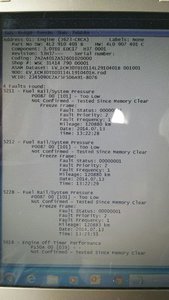

    Проехал после замены форсунки порядка 3 тыс. и проблема начала вылазить снова:(только теперь загорается неисправность двигателя и спираль начинает моргать или просто моргает спираль .Фильтр и клапан N290 чистые и стружки тоже нет. Ошибки следующие:
    1.008598 - Лямбда-зонд 1-ряд 1
    P2196 - 000 - сигнал слишком богатой смеси
    2.000135 - Топливная рампа/Давление системы
    P0087 - 003 - Слишком низкое
    Может лямбда-зонд G39 поменять ?
    Что смотреть еще ?

    Амиго:wink:у тебя уже была ошибка по лямде и возможно ее закидало и она подзабилась ,попробуй ее почистить или заменить а по низкому давлению тебе подскажут.

    А лямда может быть связана с морганием спирали так как ошибка по лямде появляется раньше чем по низкому давлению.
