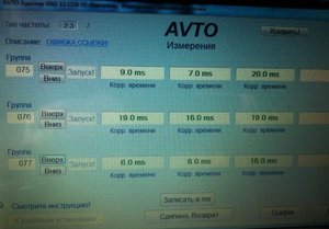

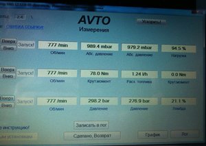

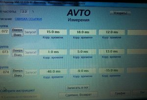

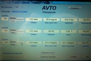

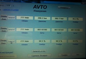

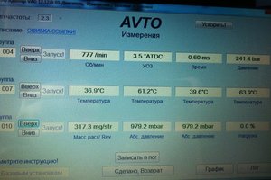

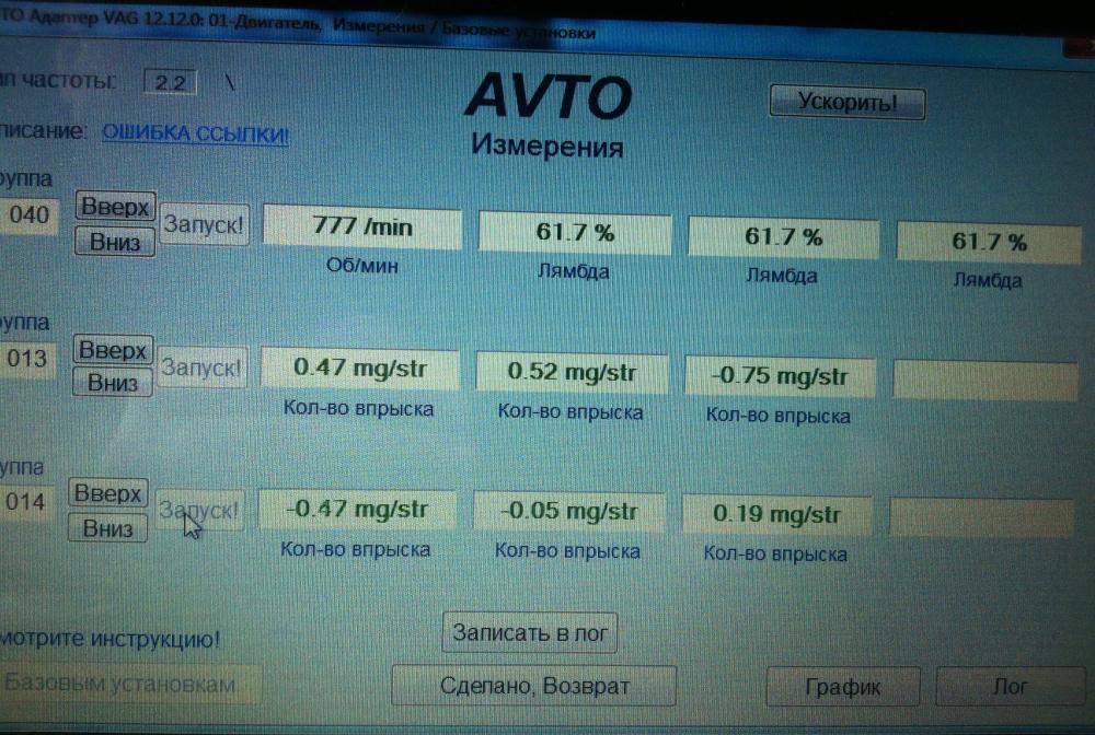

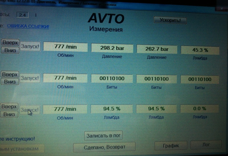

    Всем доброго дня:hi:нужна помощь специалистов:nod:
    На холостых и при движении до 80 км/ч при нажатии на педаль ускорится выскакивает спираль и моргает авто не пред,после перезапуска все отлично и потом опять через некоторое время что за х...я. Ранее писал на форуме дали совет возможной заменф 3 форсы но тогда (-21) был меньше сейчас показания такие.
    Контроллер 01: Двигатель (CAS) Описания: Ошибка ссылки!
    Компонент:: 3.0TDI EDC17G104AG 0080
    2 ошибок найдено:
    008598 - Лямбда-зонд 1-ряд 1
    P2196 - 000 - сигнал слишком богатой смеси
    Момент неисправности:
    Статус ошибки: 01100000
    Приоритет ошибки: 2
    Частота ошибки: 1
    Сброс счетчика: 255
    Пробег:: 192968 km
    Индикация времени: 0
    Дата: 2014.04.30
    Время: 18:06:37
    Об/мин: 1617 /min
    Скорость: 82.9 km/h
    Лямбда: 48.9 %
    (нет данных): 0.0
    Напряжение: 1.000 V
    000135 - Топливная рампа/Давление системы
    P0087 - 003 - Слишком низкое
    Статус ошибки: 01100011
    Приоритет ошибки: 2
    Частота ошибки: 1
    Сброс счетчика: 255
    Пробег:: 192970 km
    Дата: 2014.04.30
    Время: 18:08:34
    Об/мин: 1407 /min
    Скорость: 3.4 km/h
    Масс.расх/ Rev.: 27.0 mg/str
    Температура: 26.1°C
    Давление: 539.6 bar
    (нет данных): 5.0
  11. Kashei
    Kashei Участник форума
    8 мар 2014
    235
    Audi Q7 2010 CASA
    1. группы 011-015-020
    2. группы 021-022-034
  12. Balbes_
    Balbes_ Живу я здесь
    17 янв 2013
    2.513
    Q7 4,2 TDI 2008
    Общий расход большой. Если есть возможность, форсу меняйте.
    Снимите логи еще на "разгоне" 001-020-021 и 001-003-011.

  15. Kashei
    8 мар 2014
    235
    Audi Q7 2010 CASA
    Подскажите из выше выложенных группах кроме форсунки что еще нужно поменять до вас ехать долеко.Спасибо.
