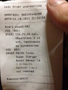

    Здравствуте !
    У меня аналогичная ошибка выскакивает(Спираль) ! Только она появляется на подъемах когда машина под нагрузкой ,,,примерно ошибка выскакивает между второй и третей передачей . Топливный фильтр поменян ..Диагностика сделана (Распечатка ошибок есть ) ...Да и еще машина audi a4 b7 3.0 tdi quattro 2005 года. Заранее спасибо за помощь .С уважением Кирилл.

    Выпуск смотрели? Какое там противодавление?

    А сажевый фильтр не забит ли случайно?

    У вас серьёзная проблема, а вы даже не постарались скопировать протокол диагностики. Видимо рассчитывали что здесь гадают на кофейной гуще, вынужден разочаровать...
    Нужна ошибка, с полным набором данных по мотору в момент её записи, иначе толку не будет кроме слёз сочувствия.

    Вы там ребятам, которые протокол для вас будут распечатывать, напомните, что у вас два адреса диагностики по мотору: эбу-I (01 адрес) и эбу-II (11 адрес), ошибки могут быть в обоих.
