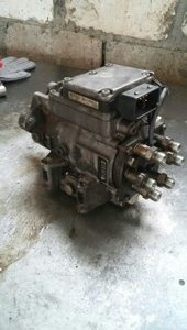

    AUDI A6 c5 2.5 tdi Avant двигатель AKN 1999 г.
    Выше я выложил фото. Это всё что было на нём.

    #22 UTUG, 12 авг 2017
    это не то, номер в другом месте, площадка сбоку в серединке,
    бывает видно очень плохо, не наклейка, а просто на алюминии выбито
    вот например : https://images.ru.prom.st/34958202_w530_h470_img4729.jpg

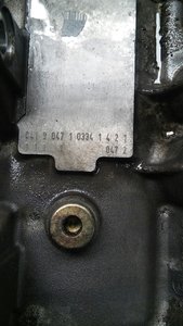

  3. Taxi02
    Taxi02 Новичок
    12 апр 2012
    18
    Как не странно там нет номера.

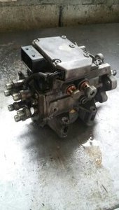

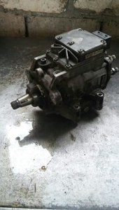

  4. Taxi02
    Taxi02 Новичок
    12 апр 2012
    18
    Все фото
  5. UTUG
    UTUG Властелин 8-ми колец
    7 ноя 2005
    22.134
    Allroad AKE МКПП
    Бывает такое, на ремонтных насосах после бош-сервиса, если корпус менялся.

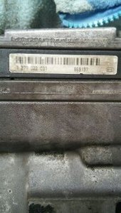

  14. Taxi02
    Taxi02 Новичок
    12 апр 2012
    18
    Значит не определить какой насос стоял? А номер на мозгах ничего не даст ?
  15. jonatan
    jonatan Старожил
    28 янв 2011
    6.125
    у меня несколько
    #35 jonatan, 13 авг 2017
    твой насос может быть 0 470 506 010 или 0 470 506 006 Посмотри на шильдике как следует .какой у тебя стоял эта маркировка по Bosch
  16. Raider218
    Raider218 Живу я здесь
    8 июл 2012
    1.260
    Алтайский край
    Allroad 2,5 TDI (AKE c МКПП)
    Можно. Нужно снять распред.головку и посмотреть количество плунжеров.
    На AKN c механикой ставился 106В. По "внутрянке" насос идентичен с насосом 106D. У этих насосов 2 плунжера.
    На AKN c атоматом ставился 106С. На него уже стали ставить валик с 3-мя плунжерами.
    Номер насоса еще виден в "Васе" в БУ двигателя, где прописана строка иммо.
