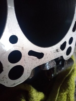

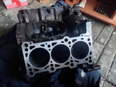

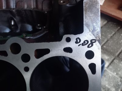

    Эпопея продолжается. В общем забрал блок с расточки-фрезер-мойка-хон и т.д фотки ниже. Заказал себе ключ на 210НМ, был на 110Нм. Решил им открутить шкив колена - и получилось, никак его не удлинял, ничего не делал, решил просто попробовать и оп, он открутился. Вкладыши придут завтра, купил смазку для сборки, полукольца заказал, и кольца на поршня. Надеюсь все подойдет и не надо будет ждать еще месяц. Увидел маслонасос наконец то, разберу посмотрю что там, почищу.

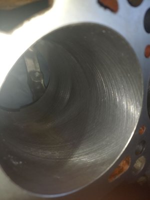

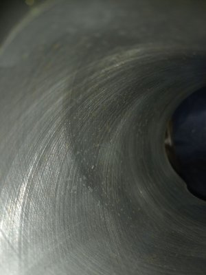

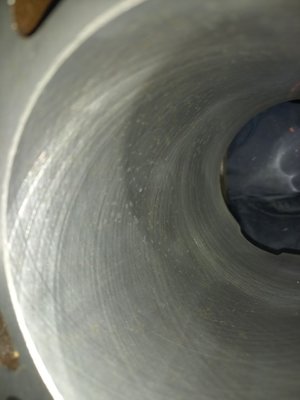

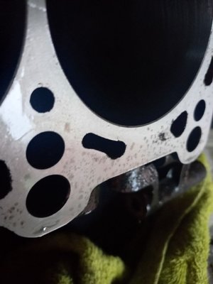

    Так с... пошёл я значит все мыть. Вымыл поддон и т.д, дошёл до блока в общем. И заметил тут одну не приятную вещь - мелкие штучки похожие на ржавчину. Вопрос что с этим делать, и делать ли вообще. Блок постоял день на улице но закрытый миллионом пакетов, блок когда забирал с мойки был ещё в химии. Может от неё? Ни пальцем ни ногтем не чувствуется. Большинство этих какулек стираются пальцем. Но в цилиндрах не убираются.

    намазь всю поверхность цилиндров маслом пока конкретно там не пошло.
    CraTex нравится это.

    Ничего в общем страшного, сегодня утром вышел - а весь цилиндр рыжий, испугался, хотя маслом вчера обмазал все что можно. Ну, утенок, губка, и блок стал чище чем когда приехал. Вкладыши мне задерживают, жду только их, все уже отмыл.

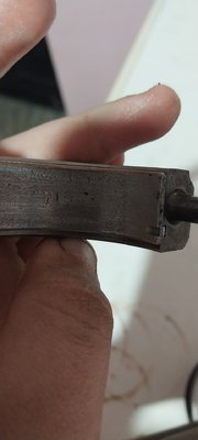

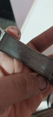

    Тут теперь вопрос, на шатунных вкладышах прям на одном нижнем есть как будто скольчики, пару штук рядом. Только на одном, видимо вкладыши тоже придется заказывать но вопрос, почему это могло произойти?
  18. Aleks 177
    Aleks 177 Живу я здесь
    4 мар 2021
    2.005
    90 т5
    фото вкладышей со сколом закинь

    Больше царапины чем сколы. Пальцем не чувствуется
  20. Aleks 177
    4 мар 2021
    2.005
    90 т5
    грязь при сборке, есть смысл заменить
