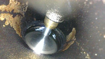

    Здравствуйте.
    Нужна помощь.
    Ауди А6 С4 двигатель ACZ, после ремонта двигателя (капиталка), змена вкладышей, поршневых колец, ремонт ГБЦ, замена клапанов, направляющих, маслосьёмных колпачков, фрезеровка сёдел клапанов.

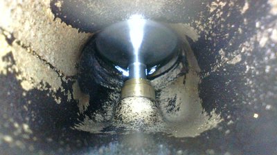

    Приключилась такая беда, после запуска и прогрева, стоит масло на клапанах, причем во всех. Дымит ужастно.
    Собственно, в чём вопрос.
    От куда это масло там взялось?. Впускной коллектор несколько раз снимал, он сухой. С таким количеством масла в коллекторе должен стоять уровень масла, но блин там сухо ни капли.

    где и как делали? направляющие втулки сильно торчат навскидку. обратиться по гарантии с такой бедой

    Делал сам. По гарантии только к себе.
    Направляющие меняли в мастерской по ремонту ГБЦ, там и шлифовали и фрезеровали сёдла. На вскидку направляйки стоят чётко все одинаково.

    дело сто процентов в гбц. пусть смотрят "спецы"

    это перебранный мотор, но что то в головах пошло не так.

    Плохие МСК, либо вертикальные царапины между направляйкой и ГБЦ. Видел очень давно на аудь форуме чел менял направляйки и царапнул стенку ГБЦ вертикально(куда вставляется направляйка) царапина была глубиной в волос, еле заметная, а масло как у тебя на клапане было. Всё же похоже на плохие МСК при условии что направляйки под эту ГБЦ и монтёр не оставил царапин. Ещё как вариант не той разверткой прошлись по направляйкам и клапана люфтят, МСК не справляются.
