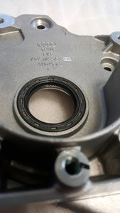

    Немного поменялась ситуация.
    Забрал сегодня передний фланец. В него уже сальник впрессован.
    Осталось одеть крышку так чтоб сальник правильно насел.
    Вот фото.
    Там такая юбка согнутая вовнутрь.
    На ней по окружности риски.
    Правильно понимаю что этими рисками нужно к металлу?
    Тоесть одеть надо так чтоб юбка не выгнулась в другую сторону и не повредилась?
  5. quattrosens
    quattrosens Старожил
    21 сен 2010
    17.156
    Франция
    Надо смазку загнать обильно между губками сальника, тогда проблем с посадкой не будет
  6. Zeleziaka
    Zeleziaka Завсегдатай
    2 мар 2010
    639
    A6C5AFB2.5TDI'98
    Литол подойдет?
  7. quattrosens
    21 сен 2010
    17.156
    Франция
    Да, пойдёт
  8. Polikarp
    Polikarp Живу я здесь
    11 фев 2018
    1.277
    Ставропольский край
    Volkswagen Passat 2.5 tdi "AFB" АКПП ZF-5hp19
    Могу поспорить сальник потечет через 100-200 км. Какой литол Дима на сальнике мотора, обороты высокие и температура 90-100, литол твой станет как кусок говна подсохший. Моторным маслецем смазать и одевать.
  9. quattrosens
    21 сен 2010
    17.156
    Франция
    Возможно, не хочу спорить, всё зависит от Литола, у меня все сальники нём : коробки, редуктор, двигателя, тнвд , 200тыс пробег нормальный проблем нет.:hello:
