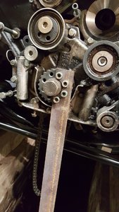

    Выточили мне приспособу по чертежу.
    Кстате чертеж не правильный. Я распечатал на бумаге в масштабе 1:1 и приложил. Не совпало.
    Я обмерил маховик и заказал фиксатор по моим замерам. Приспособа подошла.
    Если надо могу выложить.
    Конкретно на AFB 1998 года

    приспособа в действии
    Открутил наконец то болт. Это жесть...
    Когда крутил головы казалось что момент огромный.
    По сравнению с этим момент голов это вобще ниочем

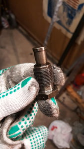

    Добрался до натяжителя цепи.
    На башмаке следы износа видны. Поменяю.
    А вот менять ли поршневой натяжитель?
    Не сразу нашел отверстие на подачу масла. Малленькое совсем...
