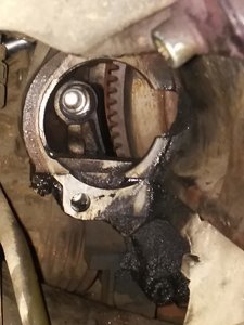

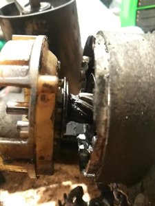

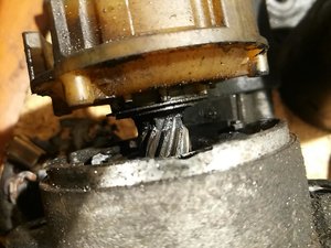

  10. valik79
    valik79 Участник форума
    3 мар 2011
    170
    a6/c5 2,5tdi AKE02
    #50 valik79, 10 фев 2015
    да и один вопрос " откуда там столько *овна? весь стартер в нём" ну и приговор ясен придётся брать новый.

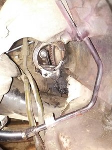

  11. DIGO
    DIGO Участник форума
    12 янв 2013
    296
    А6С5Q авант99г.AFB
    Всем привет! Не получается открутить верхний болт стартера, ни через снятое колесо, ни через верх, ни со стороны кордана, все грани уже стер, кто что делал, мотор с акпп придется вытаскивать, так что ли, может кто с таким сталкивался подскажите, а то что то не охото из- за стартера полностью всеснимать(((( Не ужели он так сильно там затянут? На закисание не похоже
  12. madnight
    madnight Участник форума
    9 окт 2011
    264
    Superb 2,5 TDI BDG
    на АКПП гемор еще тот, у себя снимал через несколько удлинителей и кардан. По другому никак. Главное сорвать, закручен туго, дальше пойдет. Ну если уже сорвал грани, то таки вываливать

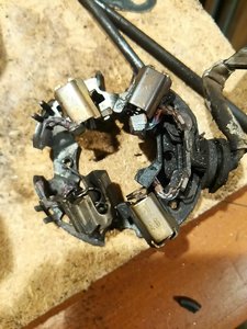

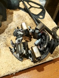

  16. Sancho_panso
    Sancho_panso Завсегдатай
    6 дек 2018
    698
    Литва
    A6C5 2.5tdi
    В гнилых проводах

  18. Teegran
    Teegran Новичок
    3 июн 2018
    25
    Украина
    Вчера забрал машину, стартер просто выпал кусками на СТО, за одно и генератор перебрали + новый ремень
    Все вместе 200$
