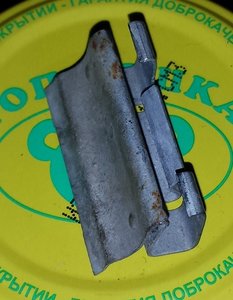

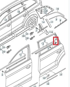

    крепится задняя планка дополнительно по бокам вот такими зажимами (4L0 837 995C).. на схеме №6 и рядом фотка
    Ниже фотка как этот зажим выглядет.
    Снял сегодня свои резиновые на аллюмин... могу сказать что от аллюминия там пыль осталась - окислился - и проблема достать была планку.

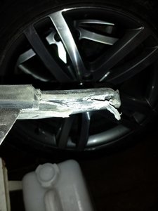

    вот как у меня окислился алюминий (резиновая пластина) :( ... аж страшно смотреть :(

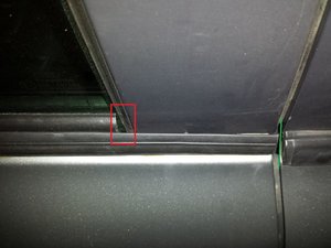

    приехал хромированный молдинг .... примеряю на авто (вместо резинового), вот что получается (задняя правая дверь, хромированная накладка снята, для удобства пока)....если приложить заподлицо с дверью то есть с одной стороны щель пару мм, ближе к видительской (красным выделено)..с другой стороны (ближе к багажнику), ровно настолько заходит на резинку.... может быть кто-то сфоткает как у него прилегание (с хромом полоски)?
    Авто правда середина 2007 года, может еще нужно что-то поменять, чтобы стали хромы нормально.
    на другой стороне двери тоже самое :(

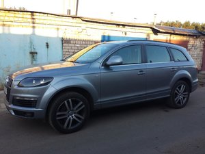

    поменял...когда все поставил - никаких зазоров :) ...но вот думаю ,что еще, видимо, и на задней форточке нужно нижнюю часть в хром
