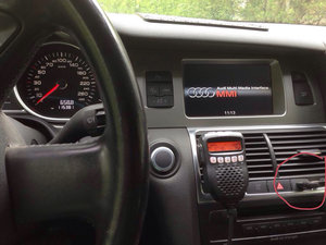

    Всем спасибо за помощь,наконец то установил USB MOST ADAPTER SKIF(Триома)Очень доволен,Всем советую,отличная штука!Все же пришлось попросить ключь для снатия CD-чейнджер в сервисе а дальше все сам!Вся установка заняло всего 20 минут,бардачок не снимал,тонким штирем протянул USB провод к бардачку а потом через отверствие что там уже было подтянул на себя и все получилось!

    Вот так приятнее и удобнее пользоваться USB:
