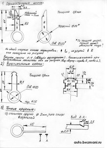

    Вот нашел картинку

    Пост 5 на картинке верхние ключики ваши. У меня с тел. не получается вставить фото ( ( (

    Коротко и ясно,спасибо огромное!Завтра буду пробовать!Просто Appl TV уже надоел,хочется USB MOST поставить,скажу честно,нет луче нечего чем то что работает через штатные штучки,Applе TV вешь отличная,но отвлекает немного.Вообще и то и другое будет просто супер,с телефона музыку я и с FM трансмиттер слушая,она очень маленькая,по длине как ширина iphone 5,одевается в разьем наушников и вуаля, без проводов,хвотает на 6 часов(без зарятки),звук отличный и т.д!...Но всеже управление с штатных роликов,это более удобно и не отвлекает!!!Сперва попробую из пластика вырезать ключ,если не получится потом уже все остальное.Я так понял,наклоном обрезка,это и открывает защелку,а с боку обрезанное это чтоб на себя подтянуть,значит можно просто обрезать пластик и уже кридиткой или любой пластиком подтянуть чейнджер!
