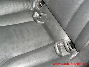

    Подскажите как снять задние сиденья , может фото есть ?

    Задние - это 2-й ряд или 3-й?

    2-й. Надо добраться до насоса.

    казалось бы простое занятие, но я с первой попытке не смог его открутить. :-(
    по картинке тоже. как откручивать болты под цифрой 4?

    Спинку сложите,сиденья вперед отодвинут,вуаля.:nod: Разбирал салон,первый раз в жизни,ни каких проблем не встретил.:shock:

    сидения вперед не двигаются.

    так у меня и рычага нет. есть только рычаг наклона спинки. или я не увидел?
    визуально кажется, что седло намертво прикручено к салазкам. 4-ре блестящих гайки на 13 чтоли.

    если снимать правое одинарное, надо открутить болты 1,2,3 и все ?

    Снять заглушки и тянуть , ничего крутить не надо? Что то они не хотят сниматься, если посильней ниче не сломаю?

    так салазки вообще откручивать не надо?

    Ну вроде же подсказали? Тяните подушку сиденья вверх, пока она не выскочит из одноразовых креплений, которые, возможно, потом придется заменить. Стоят они не дорого, рублей 30 до роста курса. Отсоедините провода, вытащите подушку.
