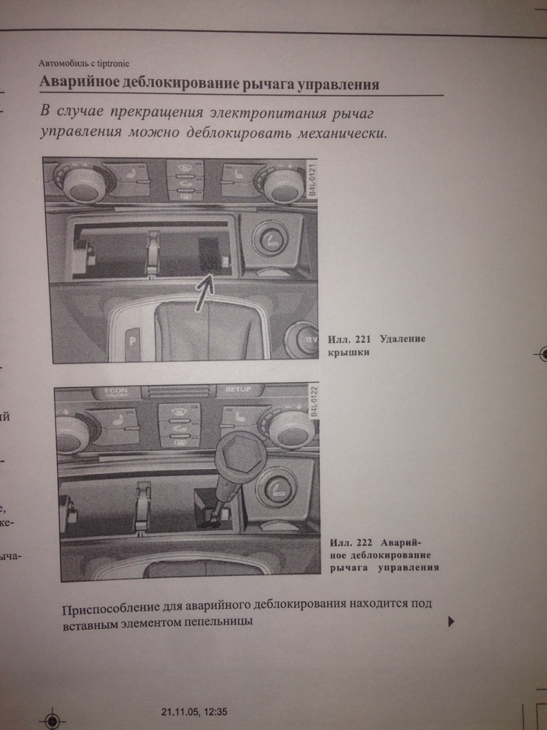

    Не плохо бы посмотреть в инструкции по эксплуатации.
    Как у Вас точно не знаю, но на большинстве машин, в районе селектора КПП есть заглушка. Её надо отковырять (аккуратно) и там будет типо кнопки на которую надо нажать и можно будет перевести рычаг КПП в нужное положение.
    На А6 С7 данная кнопка находится под пепельницей которая находится перед селектором КПП. Чтобы до неё добраться, нужно открыть и вытащить пепельницу.

    вытаскиваешь вкладыш пепельницы и под ним увидишь кругляшок фиксатора. нажимаешь на него подходящим предметом к примеру авторучкой и одновременно переводишь рычаг селектора в положение " N ".

    Прям один в один как на А6С7. Инженерная мысль одинакова на все модели. Никакого креатива! :)
