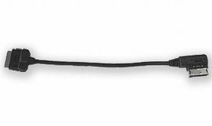

    Хм, Вы знаете, меня терзают смутные сомнения, что сервисмены имели в виду полностью AudiMusicInterface
    По сабжу:
    Шнурок и оптику брал у http://www.autoschultz-shop.de/shop/
    Это просто шнур, и ничего более
    Если у Вас не установлен с завода AMI
    то тогда сюда
    http://www.kufatec.de/shop/product_info.php/info/p769_Retrofit-Kit-AMI-Musicinterface-IPOD-Q7.html
    Но уж ни как не 40 тыр

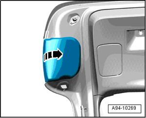

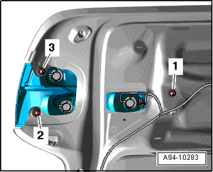

    Снятие
    – Выключить зажигание и извлечь ключ из замка.
    – Установить переключатель света в положение „0“.
    – Снять кожух с помощью монтажного клина -3409--стрелка-.
    – Снять нижнюю обшивку крышки багажника → Группа ремонта70.
    – Открутить гайки -Стрелки-.
    – Отсоединить штекерный разъем -2-.
    – Снять задний фонарь -1-.
    Установка
    Установка осуществляется в обратном порядке, при этом следует учитывать следующее:
    l Ввод провода -2- должен корректно сидеть в гнезде -3-.
    l Самоклеящаяся прокладка -1- между крышкой багажника и корпусом заднего фонаря должна обеспечивать корректную изоляцию.

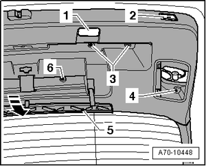

    ЭТО все легко, но "снять нижнюю обшивку крышки багажника" выбило меня из настроения заниматься ЭТИМ
    – Снять левый плафон освещения багажного отсека -1- и, при наличии, правый плафон.
    – Снять, при наличии, клавишу закрывания задней двери в багажном отсеке -E406--2-.
    – Отсоединить электрические штекерные разъемы.
    – Снять крышку заднего левого и правого внутреннего фонаря с помощью клина -3409-.
    – Выкрутить болты -4-.
    – Открыть крышку -5- аварийного треугольника в -направлении стрелки-.
    – Извлечь аварийный треугольник и открутить находящиеся за ним 2 болта -6-.
    – Открутить остальные болты крепления -3- нижней облицовки крышки багажника.
    – Снять осторожно нижнюю облицовку с крышки багажника, для этого освободить скобы облицовки с помощью отжимного рычага -80 - 200-.
    – Взяться между облицовкой и крышкой багажника и снять остальные скобки.
