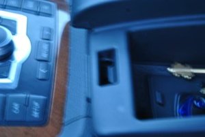

    Добрый день! По поиску не находит, обращаюсь к аудитории.
    Сломалась закрывашка подлокотника на ку7. Кнопка (и по совместительству держалка - свободно ходит).
    Можно ли ее как-то сделать? (кажется что пружина слетела какая).
    Или заказывать целиком в сборе? (если только так, то какой номер запчасти).
    Народные средства?
    Фото системы (на случай какой разницы в годах) прилагаю.
    Огромнейшее заранее спасибо!

    Раз'едините подлокотник на две части. Инструкция есть на форумах. А после вскрытия увидите, что все ремонтируется легко, минут за 10.

    Видно плохо поискал.... Был отчёт!!! Сам писал. Если кратко. Снимать подлокотник - пол машины разобрать!!! Как сделал: просверлил отверстие напротив защёлки со стороны бардачка поддокотника. Купил в мебельном магазине заглушку черную с бортиком-цилиндром и взял пружину от ручки. Вставляешь пружину в заглушку и на клей в просверленное отверстие. Работает уже около 2 лет .... Даже забыл уже :)

    ага... причем я разбирал подлокотник (когда обшивал его кожей) не снимая его полностью с авто :) - это реально экономит время... там не пружинка держит эту защелку а скоба. Может она просто вылетела из пазиков, т.к. я сломаться ей очень сложно (как мне показалось)

    Делайте по схеме от уважаемого уровня Бегимота! Очень просто и надежно, за что ему огромное спасибо за отчет. По сути, родная пружина не слетает, а просто ломается пластиковое место ее крепления, починить не возможно.

    Починить не сложно. Cosmofen CA12 и руки. Минут 20-30 с перекуром :)
