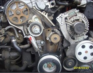

    кто подскажет на сколько должен быть вытянут гидронатяжитель ?
    на фото сантиметр чуть больше и все.
    Это норма ?

    Re: чертов ремень!!!((
    6 мм должно быть.

    в мануале нарыл что вроде проходить 8 мм сверло должно
