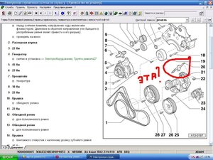

    Валер, так как демпфер снимать? Насос в сторону?

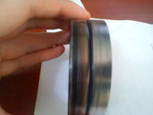

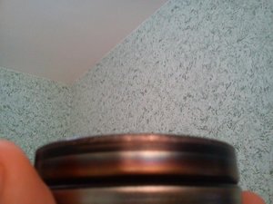

    Вот фото ролика.
    обратите внимание на цвет :hot:

    да у меня похоже перетянули когда ролик прикручивали . . лопнул болт .. ролик нормально вращается.затягивал от души походу

    Если придется снимать втулки натяжителя со снятием ГУР, маслоохладителя и кронштейна с машины (не всегда втулки без снятия кронштейна получается понменять, имей ввиду между кронштейном и блоком стоит металлическая одноразовая прокладка

  18. борт_239
    борт_239 Bad e-mail
    8 июн 2011
    918
    уже не Ауди((((
    Re: чертов ремень!!!((
    а номерочек не подкинешь?)))

    она??
