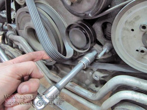

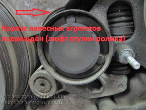

    Скорее всего виновен ролик.

    видимо так и есть, обидно то что ролик с его кронштейном менял в октябре, причем и ролик и кронштейн ставил оригинал. короче я так понимаю лечится заменой и того и другого.
    а с радиатором что делать? снимать и смотреть? а как проверить откуда именно течет, и я так понимаю если его полностью снимать то и масло в коробасе менять придется или просто долить до уровня??

    Ролик за борт.
    У тебя конструкция немного другая особенно натяжка ролика.
    Я на своей менял ролик не снимая морды, снял электро вентилятор(чуток повернул и снял, не отключая проводов вытащил положил на двигатель) дальше на ощупь по схеме на книжке. Взял головку ослабил ролик,снял ремень, шестигранником открутил центральный крепежный болт, все ролик с натяжителем у Вас в руках.

    Кстати.
    Проверь ролик люфт есть?
    Если в крепеж разбило то на замену.
    Если сам ролик разбит то его можно отдельно поменять (по крайне мере я у себя отдельно ролик заказывал и менял) [​IMG]
