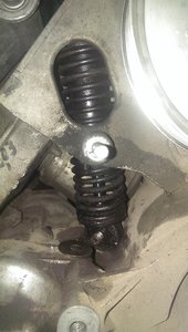

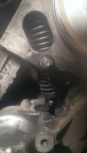

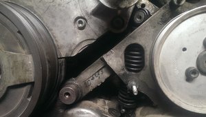

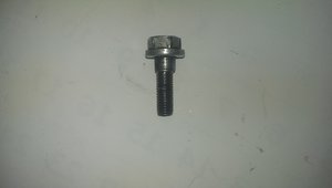

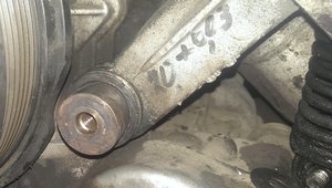

    Вот места крепления моего натяжителя.У всех так? Ранения на верхней крышке от ролика ещё из прошлой жизни.

    Ну а че, оригинально.

    Помоему аммортизатор вытук у тебя что так масла много ? у меня такая же проблемма была меняли втулки на натяжителе продаются по 300р за штуку

    Он не в масле,я его заWDешил.

    Там втулки изнашиваются сначала. Износ был на них ?
    Но всё это следствие, причина в сдохшем демпфере, если он дохлый то новые втулки опять сотрутся через пару десятков тыс км.

    Ты сам хоть понял о чём речь идёт?Втиулки со временем изнашиваются так как он работает и постоянно в движении если всё промахать начинает слетатьремень так как он на перекос натяжитель но если поменять втулки и как бы ещё бы и убрать выработку на валу то проработает ещё ого го я убрал небольшую выработку на валу путем холодной сварки всё ровненько никаких лишних шумов а шум был особенно при перегазовке когда переключаешся вот теперь будем знать как зашумит так снимать мордочку кхе кхе вот так то

    Если демпфер нерабочий - объездишься очень быстро. Там втулки такие детские потому что натяжитель практически не вращается, образно выражаясь крутится "один оборот за жизнь плюс один за день". Без демпфера там возникнут кол****ия, которые сожрут втулки очень быстро. И еще, сварку холодную куда использовал? Поточнее.
