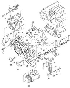

    Думаю без съема бампера и постановки в сервисное не обойтись. Вискомуфта, кожух, ремень кондиционера надо снимать. И одевается ремень ремнь генератора по очень хитрой траектории, без рисунка не поймешь. К тому же неизвестно почему он слетел - просто так он не слетает.
  15. Вова.Fv
    Вова.Fv Живу я здесь
    10 апр 2011
    2.025
    A6/C5Q 2.5TDI 99г
    Re: чертов ремень!!!((
    Ремешок под номером 10
