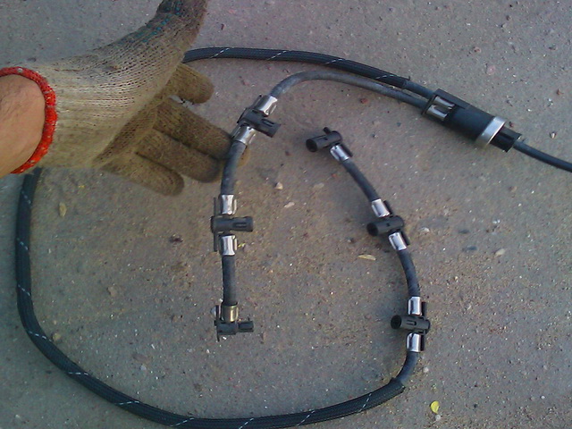

  8. Asket
    Asket ₪₪₪₪₪₪₪₪
    17 мар 2009
    18.441
    Q7 3.0TDI
    Вот так оно выглядит, нашел в гараже я давно менял. У меня пластиковая защелка чуть отломилась, но хоть не соскакивала
      133,9 КБ
      1.108

  10. Asket
    Asket ₪₪₪₪₪₪₪₪
    17 мар 2009
    18.441
    Q7 3.0TDI
    Сами пипки пластиковые, шланги одеты и сделан обжим. На мой взгляд конструкция весьма хлипкая и какая-то ненадежная, с какими то дурацкими защелками из пластика. Может ошибаюсь :)
