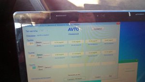

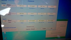

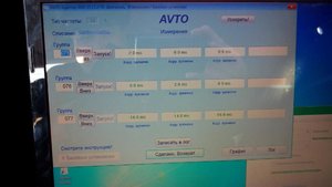

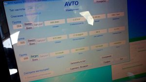

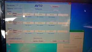

    снял показания по группам
    посмотрите пож - все нормально с форсунками, корректировки в норме?
  4. Alex2509
    Alex2509 Живу я здесь
    16 окт 2011
    3.602
    Q7
    норма
