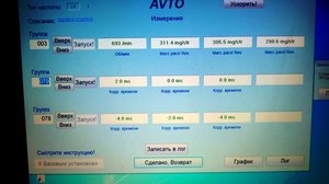

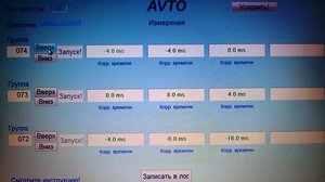

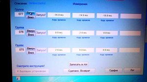

    снял тоже данные по форсам и впрыску BTR 326л.с.
    посмотрите пож. нет кримнала? или 6-я форсунка на гране уже?

    Сделали мне диагностику, оказалась 2-я форсунка на подходе, сказали менять на след. ТО
  19. Alex2509
    Alex2509 Живу я здесь
    16 окт 2011
    3.602
    Q7
    у тебя допуск +-/2,0
    что значит на подходе? какие показания? валится в плюс или в минус?
