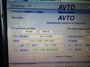

    Сегодня стартанул с двух педалей на спорте, 6.5с Думаю на R18 6.4 в легкую будет!

    Точность измерения убивает)))).
    Что то странный показатель прохождения 400метров(((, должен был выехать из 15сек
    В конце 400 метров 261 скорость была)))))))))))))))?

    Я стартанул, набрал 100км.ч и газ бросил!!!
    Посмотри внимательней!!! Там @61км.ч:beer:

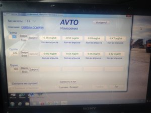

    13 -14 группа (фото)

  10. Alex2509
    Alex2509 Живу я здесь
    16 окт 2011
    3.602
    Q7
    8-я форсунка на помойку 2,92 (не в допуске) .... Балбес меня поправит ежели что :)

    Что значат и какие допуски в 13 и 14 группах?

    Вопрос к Dila - как давно форсы меняли ? Очень странные коррекции.
    2.92 сверху тоже как-то многовато. Не видел у себя такого ниразу.
    Можно ради эксперимента перепрописать форсунки. И через 600 км проверить результат и сравнить с предыдущими значениями.
    Да и вообще сравнить коды на форсах и в эбу мотора.

    Форсунки поменяли около 1000 км назад
    Ставили форсунки Б.У

    Стыдно :D .... прописывали?

    Как то многовато это 1.2 ... а 2.92 это мертвая форсунка

    Прописали!
    Мне может и было бы стыдно, если бы я их на свою машину ставил!
    Но у всех доходы разные!
    Продавец сказал что пробег форсунок 45000км

    Если все прописали верно то форсу в замен причем как можно быстрее .... Балбеса еще дождись что он скажет

    Льет 8 - думается мне, что это не так.
    Как раз наоборот, эбу подтягивает ее под работу остальных 7.
    1000 км - маловато будет.
    Нужно 1000 км реальные по трассе.
    Хотя хрен его знает.
    Я в Италию ездил, 8300 км примерно, у меня коррекции ушли в плюс.
    Когда приехал в Москву - стали в обратку уходить.
    Форса на последнем цилиндре до сих пор в минус идет. Завтра выложу свои данные для посмотреть, где-то поржать, где-то удивиться.
    Есть как бы ОЧЕНЬ крамольная мысль, что последний цилиндр 6 или 8 - расчетный, то есть ЭБУ от него пляшет.

    Не нужно пока ничего покупать. Сделай перекрёстную замену с любой другой форсункой. Это же элементарно, а если делаешь сам, то и почти бесплатно не считая горба, только не забудь прописать их на новых местах.
    На 4.2 были случаи прогорания клапанов, возможно это твой случай в начальной стадии. Нет ощущения лёгкого подтраивания?
    Коррекции IMA раз в 500 км, нужно не давать про.аться по трассе, а наоборот делать большие выбеги со скорости до остановки без газа (принудительный хх).
