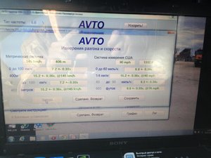

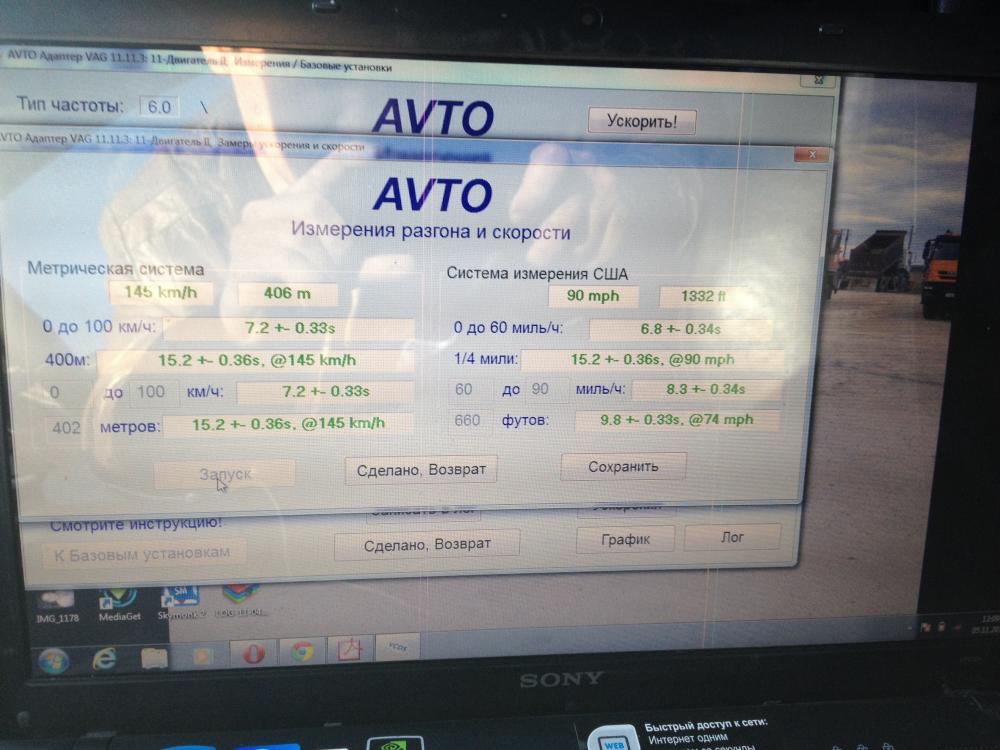

  17. Dila
    Dila Живу я здесь
    15 фев 2011
    3.080
    Audi SQ7
    Вчера проверял разгон на своей, 7.2с С двух педалей не стартовал!
    Завтра хочу замерить с двух педалей!

  18. vadik2112
    vadik2112 Старожил
    7 мар 2008
    7.174
    3.0TDI and 3.0д
    Dila
    Рестайл / Дорестайл?
    Есть чип?
    Колёса стандартные?
    Хочу посмотреть как рестайл едет

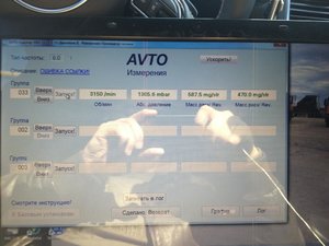

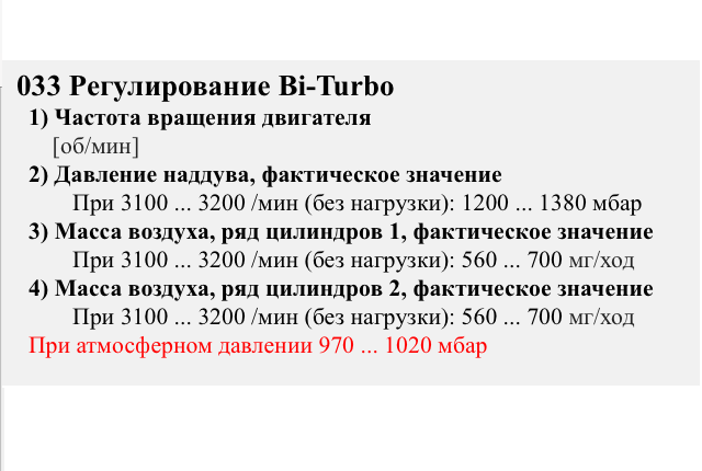

    И еще вопрос!
    На сайте Ауди-портал вычитал,
    В 33 группе при 3100-3200 об.мин показания расходомеров Должны быть от 560-700 мг/ход (Фото с сайта)
    А у него Первый ряд цилиндров 587.5
    Второй ряд цилиндров 470.0
    Перекинули расходомеры местами, показания не изменились! Получается расходомеры рабочие??? Может так и должно быть? Мне прям очень интересно!

  20. Dila
    Dila Живу я здесь
    15 фев 2011
    3.080
    Audi SQ7
    Дорестайл, колеса R21, чипа нет:(
