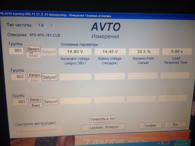

    Разное напряжение генератора зависит от окружающей температуры. А вот чтобы узнать сколько в реале дает генератор и приходится к нему лезть.

    Честно говоря не понял о чём речь?
    Мы говорим о том что замеры на клеммах генератора не совпадают с показаниям шнурка, о какой температуре речь, на клеммах и диагностическом разъеме?:)

    А прикакой окружающей температуры Гена 14.8 выдаёт?

    У себя наблюдал при -17

    Ну тогда уж не от температуры а от нагрузки на генератор и оборотов двигателя.
    Понятно что при низких температурах нагрузка на него выше. После запуска движка простоявшего на морозе, сначала обороты повышенные да и для восстановления застывшей на морозе АКБ после запуска побольше нужно, плюс вебасто плюс печка и т.д. вот гена и старается всех накормить..

    Дело было так, машина ночевала на улице при - 30. Завел и доехал до гаража 9 км - прогрелась. Затем стояла в теплом гараже около 4 часов.
    Вот и думай какое ее состояние :D

    На нижнем фото как раз показания температуры есть в 2-й гр. (на прогретой).

    Честно говоря, сам я напряжение на генераторе тестером не мерил, вполне доверяю показаниям шнурка, думаю что в данном случае он точнее т.к. при замере тестером тоже может быть разность потенциалов между щупом тестера и поверхностью контакта, простыми словами не очень хороший контакт, отсюда и погрешность. ИМХО.

    блин,класная зарядка,как сотворил?
    у меня ни когда 14,30 не менялось,даже в -30с

    в 10й группе реальное напряжение генератора

    Блок измеряемых велечин 001:Номинальное напряжение генератора
    Блок измеряемых велечин 010:Номинальное напряжение генератора
    внимание:вопрос
    чем в 010 группе реальней чем в 001 ?

    Наверное разница такая же как между:
    Блок измеряемых величин 003:
    Состояние АКБ (в %) соответствует индикации в Меню Автомобиль MMI
    и
    Блок измеряемых величин 006:
    Длительность простоя с повышенным током покоя (ток покоя повышен, если ток выше 20 мА)
    Энергобаланс последнеи поездки (-120 Ач - 120 Ач)
    Состояние заряда АКБ
    Вот пример моего старого лога при не работающем ДВС;
    Адрес 61: Управление АКБ (4L0 910 181 A)
    16:21:44 Группа 001: базовые параметры
    12.00 V Generator Voltage (specified)
    12.00 V Battery Voltage (actual)
    0.0 % Dynamic-Field Signal
    3.00 s Load Response Time
    16:22:56 Группа 010: Generator
    0.00 V Generator Voltage (specified)
    в норме Generator Interface
    в норме Generator
