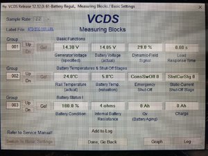

    Всем привет! Недавно менял ручки после того, как они начали высасывать аккум, теперь хочу понять, все ли в порядке с зарядом.

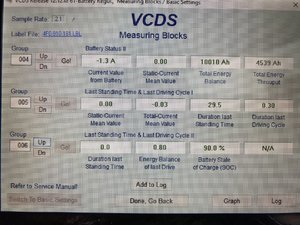

    Имею такую диагностику:

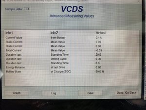

    Беспокоят такие параметры, как Energy Balance of last drive - 0.8. Должен же быть >= 1?

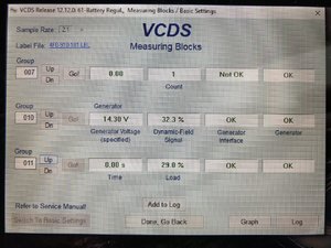

    В 7ой группе третий параметр (Not OK) - он за что отвечает?
    И по утру, когда открываю машину, если лезу в MMI посмотреть напряжение - то там может быть и 12.16 - 12.25 до заведения.
    Но все равно это кажется очень низким напряжением. Или это бесполезно смотреть, потому что уже машина проснулась и начала нормально есть аккум?

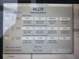

    Есть еще данные до смены ручек
    Как я понимаю - огромный ток утечки (машина еле завелась после ночи стоянки). Но энерго баланс - аж за 12. За 50 минут езды. Это как? Была жесткая разрядка и контроллер пытался вовсю компенсировать?

    У тебя АКБ заряжена на 90%,если это тебе генератор зарядил,а не от сети ты его заряжал,то на все остальное можешь не смотреть,так как 90% заряд АКБ это считается выше крыши...

    Это энергобаланс последней поездки, если он отрицательный, значит генератор не успел вернуть батарее то что она потратила при запуске, например короткая поездка.
    Это общий энергобаланс АКБ.

    Баланс у него не отрицательный - это он просто черточку поставил.А за 30 минут для АКБ с 90% зарядом 0,8 это нормально.

    аа, оказывается энергобаланс в ампер-часах! Вот оно что, я думал это относительная величина. Спасибо за файл, утащил, там все исчерпывающе.
