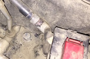

    Ну вот и я, похоже, нашел виновника...
    Рассыпалась изоляция и пошло окисление примерно в 5 см от "+" клеммы под капотом.
    Подскажите, ребят, несколько моментов:
    1. возможно ли его укоротить на эти 5+1 см ? (длина позволяет)
    2. наконечник провода обжимной или припаянный?
    Спасибо.

    В общем решил временно хоть что-то сделать:
    Открутил провод, который при ближайшем рассмотрении оказался без изоляции с внутренней стороны:
    Да еще и клемма окисленная:
    Зачистил, попшикал очистителем, подождал пока высохнет и замотал в изоленту. Получилось так:
    Собрал, завел двигатель.
    Итог:
    1. провод греется, но заметно меньше.;
    2. запускаться движок стал что называется "с полоборота";
    3. зарядка на клеммах под капотом увеличилась с 13,5 до 13,9 (при включенных фарах, музыке и климате).

  7. SergV
    SergV Старожил
    20 янв 2008
    10.311
    Audi Q7/4L/BUG/JXX
    Ты перевернул все с ног на голову.
    Сперва начал греться провод, а только потом от перегрева рассыпалась изоляция.
    Т.е. ухудшение контакта произошло когда кабель был в изоляции.
    Да и то что ты там наделал в типа отчете по изоляции кабеля, твои действия по изоляции кабеля в прямую никак не могут повлиять на улучшение контакта, влияние косвенное. Когда там нашевелил клемму появилось временное улучшение контакта. Твоя изоляция точно так же от температуры на клемме рассохнется. Как минимум нужно было пропаивать клемму перед изоляцией.

    Нужно менять эту часть кабеля, а не пытаться восстановить, если не хочешь пожара в машине. Все равно как на заводе не сделаешь.
