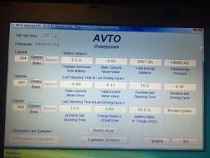

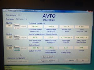

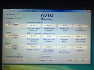

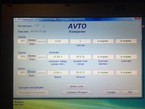

    Неделю назад поставил новый акб, только на год хватает..
    доп масса стоит, посмотрите что не так?

    При такой бешенной зарядке,которой позавидует большинство,акб не заряжен....это если коротко.
    акб-год,вообще не понятно.китай?

    Судя по скринам, ничего криминального с АКБ не вижу, заряжен на 80%. Напряжение заряда, как отметили выше, в норме, 14.5 В. Это очень хороший показатель. Среднее значение тока покоя за последнюю стоянку (15 часов) - 90 мА, превышен немного но критично. Энергетический баланс положительный. С новым уже проблемы? И какой АКБ поставили?
