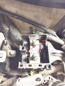

  8. bobster_812
    bobster_812 Участник форума
    9 апр 2016
    234
    Q7 4.2tdi BTR 2008
    Те что под капотом, когда снимал провод идущий в салон.
    Вот эти. Они снизу, и так перевернуть, как нарисовано на картинке не выйдет - провод короткий и толстый - я сделал хороший жесткий Г образный крючек и им раздвинул. В принципе сейчас сделаю это за 5 секунд.
    Для удобства - снял топливный фильтр и отвел его на трубках. И ещё - что б не коротнуть ничего, открутил провод это с другой стороны - т.е. под сиденьем. Делал не снимая сиденья - только крышку и аккуратно рожковым ключиком.

    Если речь о защелках, то ведь их легко сверху отвёрткой отжать (на фото желтые стрелки).
    https://yadi.sk/i/9g_gixtqrAnn9
      111,5 КБ
      242
  10. bobster_812
    9 апр 2016
    234
    Q7 4.2tdi BTR 2008
    Нифига их сверху не отжать. Я внимательно читал тему и эту фотку видел. Скажем так - я не понял как это сделать, дырки сверху действительно есть, но через них можно только "сильнее защелкнуть" что ли ))) Если кто то снимет видосик мастер класс - было бы круто.
  11. Kondor48
    Kondor48 Живу я здесь
    1 окт 2014
    2.174
    Саратовская обл.
    Q7 3TDI CASA 07г
    Это мой отчёт и есть. Я снимал сверху.
  12. wlapot
    wlapot Живу я здесь
    10 сен 2013
    1.042
    Мурманская обл.
    Q7 3.0D BUG 07г
    Сверху не добрался.завалил на бок,отломал отверткой.все равно эти зажимы ни на что не влияют.собрал обратно без них.масло-масленное.пмсм.
