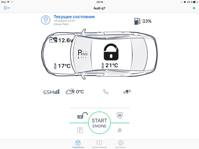

    Как и обещал. Сделал замеры. На хх 14,3в -на клеймах под капотом, столько же на клеймах аккумулятора. Фотоотпечаток делать не стал, т.к. фоткать особо и не чего. Зарядил как следует аб. Крутить стал веселее. Сравнил показания с сигналкой, расхождение на 0,1в в большую сторону, не критично. Итак что мы имеем. После зарядки аб и поездке в 100 км и 2,5 часа после остановки двигателя в сети 12,5в. Простояв 2 часа в покое стало показывать 12,6в. Шнурок подключить , чтоб посмотреть состояние аб не вышло, ноутбук не взял. Это нормальные показатели и аб у меня на грани? Или забить пока и не париться?

    после таких напряжениях на акб(судя по сигналке),у тебя от 110а акб осталось может уже ампер 50 от емкости

    Так Вася и показывает износ 60%. Ручки и цезарь его все зиму убивали. Теперь ручки отремонтировал, цезарь удалил, поставил нормальную сигналку. После нормальной зарядки дело по-лучше стало. Меня мучал вопрос почему он после не заряжается нормально. То что его поменять нужно я уже и так понимаю. К осени заморочусь, на лето пойдёт ещё. Сейчас ситуация немного поменялась в лучшую сторону.

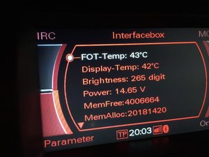

    У меня гена вот так показывает,ниже фото,зимой и до 14,90 доходило с утра!Добавлю тоже,акб не очень,к зиме нужно будет менять,тоже за зиму два раза заряжал,помогает реально и на долго,пока музон не будешь слушать и на 50% не посадишь,потом опять могут быть проблемы с акб,но заводила всегда хорошо,просто бывало если один раз посадил и не завелась и через з/у не зарядил,то потом бывало прозевал немножко,те-же габариты и музон и все,мог не завестись...После з/у пробовал специально слушать музон 30 минут,напряжение под конец 12,30 держалось,включаешь зажигание и сразу 11,6 в,заводишь и при прокрутке стартера 10,5в,думаю это нормально....В общем я о том,что старайтесь заряжать и не раз,должно помочь реанимировать,у меня первый оаз только вторичная зарядка помогла...С перво 12 часов и на второй дерь 24 часа,з/у полуавтомат...

    Потеплело, у меня сейчас заводится с пол пинка, показывает 100% на шкале ММИ, на напряжении в меню Interface (Setup+Return) показывает 11,2-11,7 V
    Но...после завода с утра, на работающем двигателе, в Interface некоторое время (5-10мин) все еще держится 11-12V. Потом идут скачки напряжения (5-10сек) между 10-15V, сопровождающиеся скачками оборотов мотора, потом все более-менее нормализуется и в Interface 13,94-14,2 V.
    Почему нет нужного напряжения после завода? Почему всегда нормализуется через некоторое время? Причем повторные старты в течение дня уже сразу 14V в Interface.
