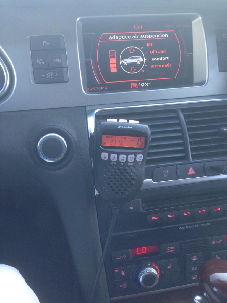

    Да не твоя это рация, сам посмотри затычки для ключа зажигания нет, все как у меня :D

    Я не понял, вы что, все с рациями катаетесь?

    Это только для элиты-спец комплектация-при заходе на посадку в аэропорту запрашивать прогноз погоды и другую "техн информацию". Типа где "засада ГИБДД/ пробки/топливо со скидкой 50%" ну и так мат/перемат послушать чтоб не заснуть в пути! )))
    Надо себе такую заказать)))

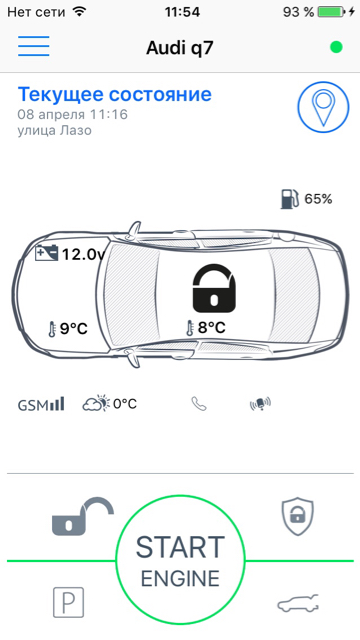

    Подскажите. Хочу замерить напряжение в сети на выходных. Нужно ли отключать аккумулятор при замере (при заведенном двигателе)? Хочу проверить напряжение и амепераж зарядки. В сети при заведенном двигателе 14,5-14,7В . Сигналка показывает онлайн, берет данные с кан-шины(Точность данных тоже проверю). Как только глушу, напряжение падает до 12,5 - 11,9 В в зависимости от температуры воздуха. Вот и хочу разобраться что к чему, может провода поменять нужно или контакты почистить. Гена вроде живой, раз 14,5 - 14,7в выдаёт. Вася износ АБ показывает 60%. Т.к. инета на даче пока, прошу помощи сегодня.
    П.С. какое напряжение и ампераж должны приходить на клеммы АБ?(поэтому и спрашиваю нужно ли скидывать клеммы).
    Вот данные после недельного простоя, с воскресенья. [​IMG]

    Всё правильно, когда глушишь генератор перестаёт давать зарядку и остаётся только напряжение АКБ в данный момент.
    Клеммы с АКБ скидывать не нужно, просто на ХХ, тестером замеряй напряжение на клеммах под капотом (это и будет значение выдаваемое генератором) и на клеммах АКБ (сколько АКБ получает). Если разность более 0,3 V, нужно чистить клеммы.
    Состояние генератора определяется так;
    Номинальное напряжение
    Выходное напряжение регулятора должно быть не менее 14,3 В.
    Пониженное напряжение
    Напряжение генератора не должно быть менее 13 В. Напряжение 13 В допускается при пониженных
    оборотах и подключенных потребителях.
    Повышенное напряжение
    Напряжение генератора не должно превышать 15,5 В при повышенных оборотах и малом количестве
    подключенных потребителей.
