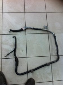

    Вот собственно виновник потери 1-ого вольта в обе стороны.
    Извиняюсь за какчество снимка

    Ну весь и не обязательно. Мне было достаточно проткнуть изоляцию отвёрткой возле +(плюсовой) клеммы для подключения внешнего источника.
    При всех включенных потребителях электроэнергии на хх, до АКБ доходило всего 12.3 вольта, а это разряд...

    Про контакты на зарядке под капотом и потери напряжения на этом проводе помню уже писали на форуме. Получается, это место для периодического осмотра.

    Потери напряжения из-за плохих контактов на плюсовом проводе к клеммам под капотом. Подробно об этом писал ....
    http://www.audi-club.ru/forum/showpost.php?p=8495674&postcount=249
    У меня на минусовом от Аккума к кузову очень сильное окисление было, видно с ботинок всякая жижа зимой стекает туда.

    Просто зачистил контакт. И смазал графитной смазкой.

    И у меня такое же было) Зря аккумулятор менял... Заменили плюсовую клемму и заряд пошел!

    Игорь а все таки, это был неконтакт на болтах или нюансы провода, типа окисление в местах обжимки клем или перегиб провода, хотя вроде там перегибаться особо негде.

    Почему-то слегка отгорел в месте обжимки клеммы
