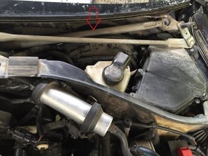

    Это точно! И к сожалению таких не мало. Я когда машину покупал, ( в сентябре 2014) старый хозяин предупредил что недавно менял моторчик стекло-отчистителя. Пару недель назад, у меня стали подклинивать дворники ( закисание осей), решил снять и обслужить всю трапецию. Когда снял накладку, обнаружил что трапеция даже собрана и установлена была не правильно, одна тяга ( неподвижная) просто болталась по коробу, хотя должна жёстко крепиться к рамке. И как дворники работали?! А датчик состава воздуха вообще не нашёл, наверное оторвали ироды !!!:hot:

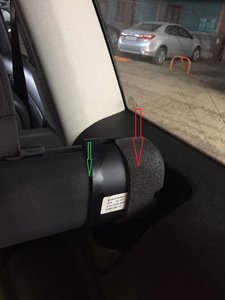

    Фото как обещал. Всё просто но надёжно. Снимать полку не стал, холодно и времени мало, просто повернул, да вроде и так понятно. Красная стрелка - само-клеящаяся (с одной стороны)ткань (похожа на поролон). Зелёная стрелка - место куда пшикнул нано-смазкой, можно силиконом. Полку можно снимать и ставить сколько угодно. Второй год скрипов и других звуков не слышу! С наступающим Новым годом! Удачи на дорогах!:hi:

    Понял,спасибо огромное!Скрип я так и убирал,скрипела именно шторка которая к сидухам крепится,просиликонил там все что только можно,потом почистил сверху,чистится легко!Вас тоже с наступашим новым годом,много счастья в новом году! http://youtu.be/vy1fDqJ8vRM
