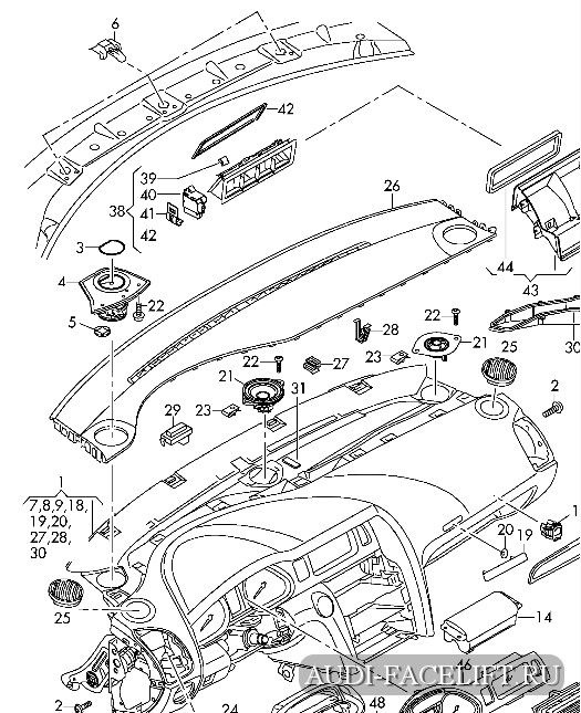

    Появился скрип торпеды после замены лобового стекла. Как связано не знаю. Но стало скрипить на поворотах и больших кочках. Притом не сразу, а постепенно всё сильнее и сильнее. Звук как от трения пластмассы. Подскажите как снять панель 26. Она просто на защёлках??? Хочу снять и проверить останется скрип или исчезнет. Бенга у меня нет...

    Вот держи;

    Большое спасибо. :beer:

    Думаю стоит ещё обратить внимание на жабо ( накладку водо-отводящего короба), в месте стыка с лобовым. Её ведь при замене стекла снимали?
    Попробовать отщёлкнуть накладку и прокатиться, либо заметить момент скрипа и полить водичкой (перестанет скрипеть или нет).

    По технологии при замене стекла снимают обшивки передних стоек-возможно металлические клипсы плохо фиксируют?
    Попробуй без обшивок стоек!

    Спасибо Михаил!! Сниму стойки сначала, а потом накладку панели торпедо... Без натурных испытаний не обойтись!
