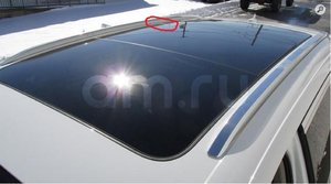

    Приветствую вот у меня тоже задолбала панорама если честно, силиконом пока не брызгал думаю тоже отпишу скрипит страшно на фото выделено крассным в этом месте у всех так? (фото не моё). Машина новая не скрипела ничего, сейчас пробег 18 тысяч где-то на 15 тысячах начала скрипеть в этом месте. При открытии заднего люка скрип пропадает.
  20. Diselspb98
    Diselspb98 Живу я здесь
    20 мар 2012
    4.764
    Opel insignia 4Х4
    У меня то же,время от времени поскрипывает в разных местах.Все хотел промазать,так панорама перестала скрипеть вообще,сама собой.:)Живет своей жизнью.:shock:
