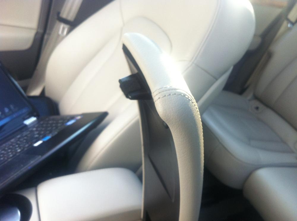

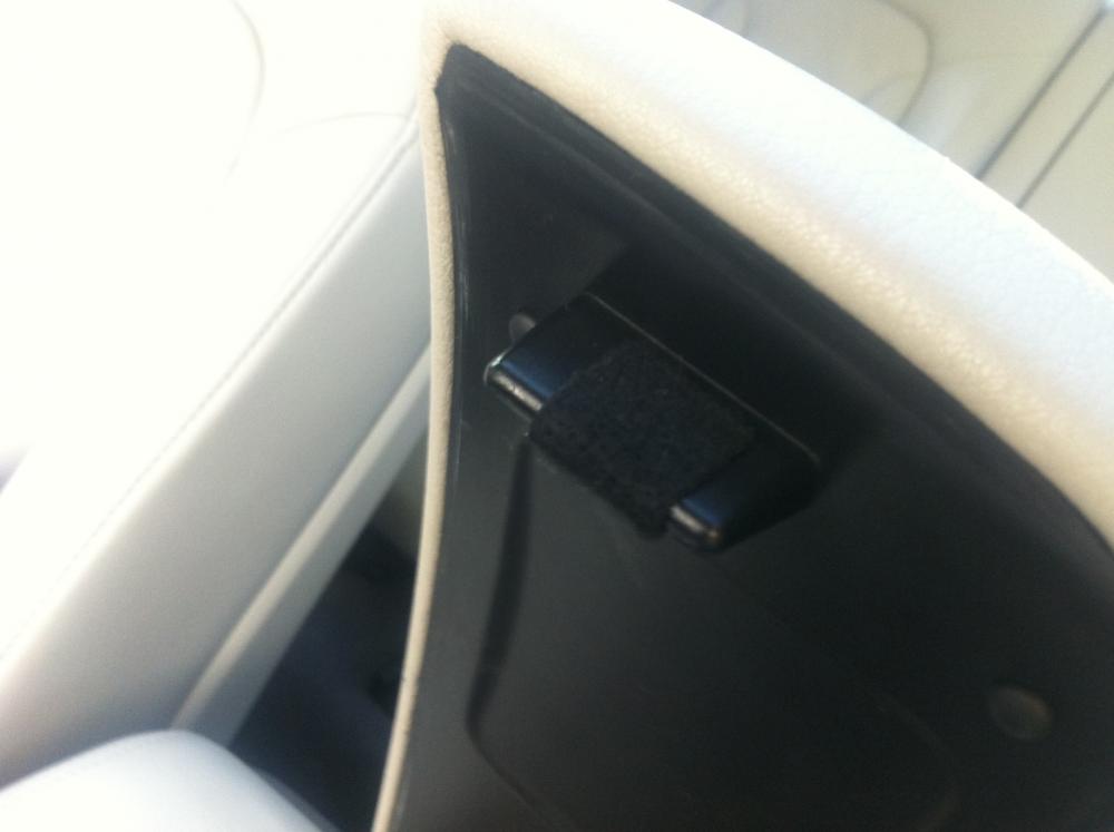

    А я вот как решил проблему скрипа: оставил родные резинки, убрал мебельные, но наклеил на саму защелку полоску антискрипа и ВСЕ, СКРИП ПРОПАЛ, но если сильно нажать со стороны петли, то небольшой есть. Зато теперь от логтя ничего не происходит))) и самое главное хорошо закрывается сам подлокотник и тихо))))))))

    Работает 100 пудов)))))) Я теперь просто езжу и громко улыбаюсь)))))) Искренне жаль тех, кто заплатил огромные деньги за элитное авто и должен бороться со скропами.......

    Полоска антискрипа это типа этого:
    http://www.vikar-germetik.ru/site/auto/price/protivoskripnie-materiali
