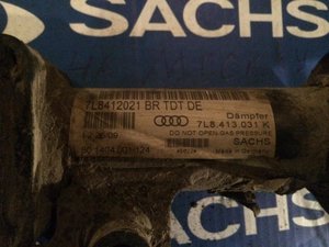

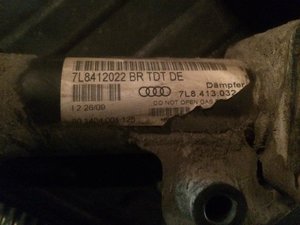

  16. exiper
    exiper Участник форума
    10 авг 2015
    482
    Q7, 3.0 TDI CATA
    #96 exiper, 1 мар 2016
    Для информации - Sachs это оригинальные аморты.
    Вот мои с завода.
    Правда у одного оторвалась наклеечка в нужном месте, за 116 тыров пробега.
    Ниже в коробке мои новые, купленные, за 6200 каждый, вместо 36 за оригинал.
      76,8 КБ
      62
      88,8 КБ
      57
