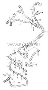

    Беру свои слова назад.
    На роуды с системой догревателя чудо девайс на напорную магистраль
    4F0 819 375 F
    У нас все продумано и напорная магистраль обогревается.
    Выбрасываю антигель, забываю о сливе воды из топливного по сезону.
    Молодцы немцы, раньше о таком только на фордах слышал.

  7. AMP
    AMP Модератор
    1 янв 2007
    81.385
    BMW
    А утром выходишь и ... все замерзло. Ибо обогрев работает на прогретом двигателе. А его еще завести надо.

    Audi A5 3.0TDI
    Не понял, этот чудо-девайс завязан на webasto, или будет работать только при заведенном двигателе?
    Соответственно и эффект от него будет разный.
  9. Ask
    Ask ALLEYEZONME
    4 фев 2009
    2.058
    911_50
    Блин, ну скажите вы человеку просто, что надо тупо жать кнопку старт и держать ее до завода движка - все... автоматика в зависимости от наружной тмпературы определит время прогрева магистрали и подержит включенными спирали.... при условии естессно заливки на крупных заправках... ВСЕ...
