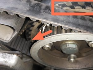

    Полез проверять ремни обнаружил такой косяк: ремень ТНВД трётся о шкив разпредвала. Не затянул правильно при сборке натяжной ролик, в итоге его перекосило. При прогреве резина ремня разогревалась и сильнее цеплялась за шкив и подёргивало ТНВД. Исправил, холостой ход встал как вкопаный, НО.. теперь обороты точно также заскакали при проверке угла в базовых на позднем угле, причём раньше с открученным роликом в базовых всё было более чем ровно и ничего не скакало :laugh:.
    Как затянул натяжной, угол встал в 2.2, цикловая в 3. Поезжу пока посмотрю, потом двину цикловую в 6, может пройдёт и это.

    вот это поворот! я тоже заметил что у меня ремень стремится к ТНВД, возможно и у меня изза этого скачет угол на ХХ
    Завтра перезатяну ролик.
    А есть какие то особенности его правильной натяжки кроме как совместить метки?
