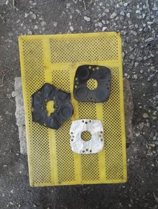

    Я пишу за себя.А не за ставивших .Вы штамповки появляются и довольна быстро.
    Встречал даже колхоз .Диафрагма сделана с пакета ( два слоя ) .Могу даже фото сделать это го чуда .И там есть продавленные места.
    У меня нет проблем с диафрагмами .Могу найти без проблем .Как плоские.Так и с выштамповками .
    Плоские дешевле на половину.Чем с выштамповками.
    Сам ставлю только с выштамповками .
    Но бывает и плоские.Это по желанию хозяев экономистов.
    Нормальная диафрагма.С колечками у меня стоит в районе 1,500 руб.

  9. BMI.57
    BMI.57 Старожил
    27 дек 2008
    5.370
    ВАЗ 1111
    А толку.?
    На ней же не написано что выштамповок не было.
  10. BMI.57
    BMI.57 Старожил
    27 дек 2008
    5.370
    ВАЗ 1111
    6 цилиндров заводская
    4 цилиндра ширпотреб.( плоская была)
    Ну а белая.Это с пакета.Стояла спаренная.

  11. Саныч_Питер
    Саныч_Питер Живу я здесь
    16 ноя 2006
    3.571
    Ауди 100/44 NF, 2.
    Белая выглядит самой приличной! :rock:

    На ней "написано" :) Просто нужно фото именно 5-цил мембраны после эксплуатации. И желательно фото сбоку-сверху под углом, чтоб было понятно, насколько оно сформировало.
