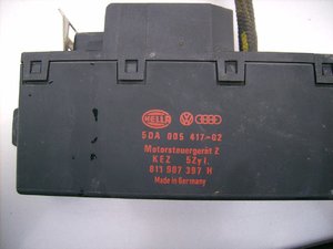

    Приветствую всех. Быть может кто-то сможет подсказать, двигатель RT с KE-Jetronic, на какой контакт блока KEZ приходит сигнал от потенциометра от мозгов и приходит ли он вообще? Заранее спасибо.
      179,1 КБ
      31
  17. Kattani
    Kattani Живу я здесь
    16 ноя 2007
    4.394
    Audi 100/44 Avant 2.3NF 88г.
    Возможно, на второй.
  18. 614gso
    614gso Новичок
    15 июл 2021
    2
    Нижегородская обл.
    Спасибо, проверю.
