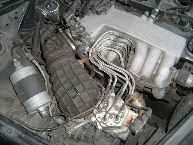

    http://audi-club.ru/forum/attachment.php?attachmentid=112555&d=1223811477
    Здесь можешь покащать где провода с лямбды идут и где тестить?
    И по поводу отключения пусковой фарсунки - как ее отключить, трубку что ли от нее отсоединить или как?

    тут не видно. я же сказал НА МОТОРНОМ ЩИТЕ, а не где-то в раоне дозатора болтается =)
    Ещё раз прочтай мой пост и посмотри на свою перегодорку. всё найдёшь! я в тебя верю =)
    От форсунки отключить фишку проводки. Шланг отсоединять не надо
