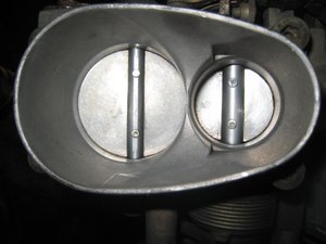

      67,6 КБ
      68

    Лучше бы на просвет фоткал. А еще лучше залей бензины....он не должен протекать струей.
    Ну разве так ищут подсосы?! Пакет на гофру и дуть в рубку (любую от впуска).и обмазывая мыльным раствором ловить пузыри...
    Можешь так же на заведенной на ХХ обдувать все вокруг (от расходомера, до самих форсунок...) карбом короткими пшиками(горючая жидкость) и ловить изменения оборотов.
