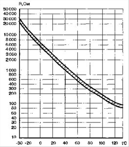

    Стандартный график ВАГ-овского ДТ:

  14. *Евгений
    *Евгений Участник форума
    22 янв 2012
    216
    C4 2.5TDI 94г.AAT
    Спасибо за график,подскажите где у вас этот датчик стоит

  16. saw
    saw Живу я здесь
    25 сен 2005
    3.969
    A6 C5 Q Avant 2.5TDI (BDH), в прошлом много поколений продукции VAG'a
    #36 saw, 25 янв 2012
    На АЕЛ это верхний двухконтактный датчик на тройнике, через него ЭБУ получает информацию о температуре мотора, это легко проверить через ВАГ-ком.

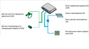

  19. andydaw
    andydaw Участник форума
    8 окт 2011
    256
    а6 2.5 tdi aat 95г
    #39 andydaw, 25 янв 2012
    Ваг-ком это не чудо инструмент а программа на ноутбуке к которому подключена коробочка для связи машины с этой прогой,я эту коробочку паял сам,в интернете полно схем,можно ее купить,программу я использую VAGCOM311.2RUS_2006.Если у вас лампа накала свечей горит а на свечи напруга не идет ,скорей всего контакт от эбу до реле,или само реле барахлит.
      38,7 КБ
      2.944
